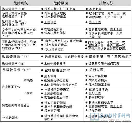

澳柯玛XQB80-S1769GT洗衣机故障代码
