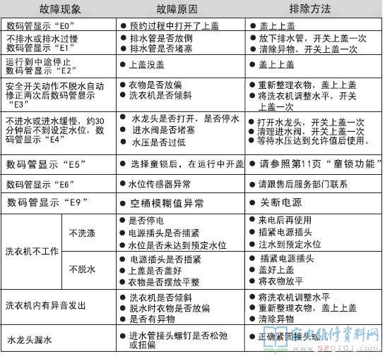

澳柯玛XQB80-S1769CWT洗衣机故障代码
