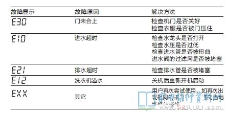

美的MG80-eco31WDX滚筒洗衣机故障代码
2019-02-27作者:中华维修整理2551评论
  • 美的MG90-eco31WDX滚筒洗衣机故障代码
  • 美的MG70V30WX滚筒洗衣机故障代码
  • 美的MG70V30WDX滚筒洗衣机故障代码
  • 美的MG70-1221WXS滚筒洗衣机故障代码
  • 美的MG90-14521WDX滚筒洗衣机故障代码
  • 美的MG90-1421WDXS滚筒洗衣机故障代码
