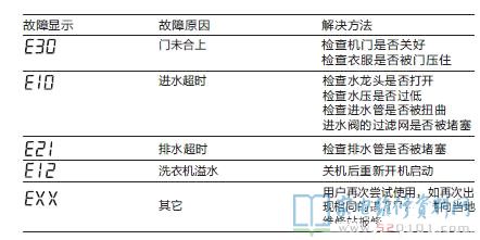

美的MG90-14521WDX滚筒洗衣机故障代码
