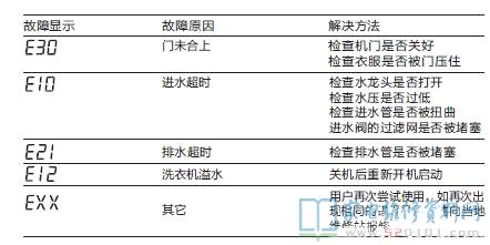

美的MG70-1221WXS滚筒洗衣机故障代码
