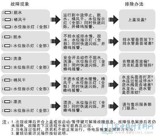

TCL XQB70-F101全自动洗衣机故障代码
