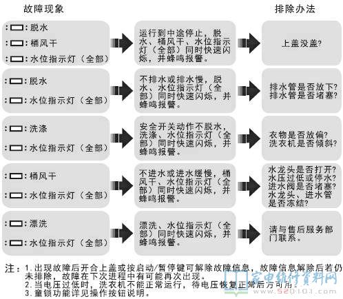

TCL XQB70-F102TP全自动洗衣机故障代码
