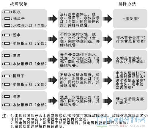

TCL XQB70-F101T全自动洗衣机故障代码
