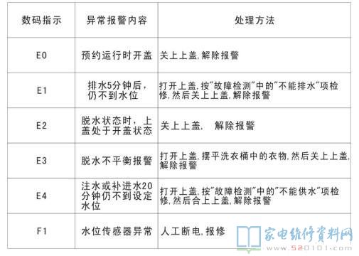

威力XQB70-7023G全自动洗衣机故障代码
2019-05-16作者:王朋整理1325评论
