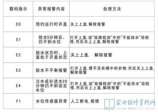

威力XQB55-5563G全自动洗衣机故障代码
