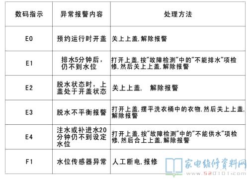

威力XQB55-5523全自动洗衣机故障代码
