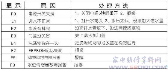

美的MB75-6000D(S)波轮洗衣机故障代码表
2014-04-02
作者:Voyager整理
1903
以上故障代码适合美的MB75-6000D(S)波轮洗衣机
