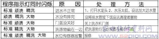

美的MB70-5026G全自动洗衣机故障代码表
2014-04-02
作者:Voyager整理
3609
蜂鸣器鸣叫10秒的同时,某几位程序指示灯闪烁,若故障没有解除,每隔15分钟蜂鸣10秒,超过1个小时还没解除,则自动断电源。以上故障代码适合美的MB70-5026G全自动洗衣机。
