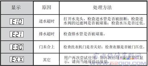

洗衣机故障代码
美的MG70-1203ED(S)滚筒洗衣机故障代码表
2014-04-02
作者:Voyager整理
2386
以上故障代码适合美的MG70-1203ED(S)滚筒洗衣机
