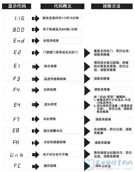

海尔EG8012B29WE滚筒洗衣机故障代码
