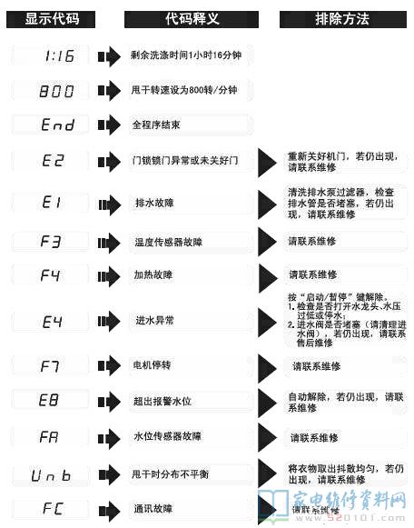

海尔EG8012B29WF滚筒洗衣机故障代码
2018-06-19作者:王朋整理2165评论
