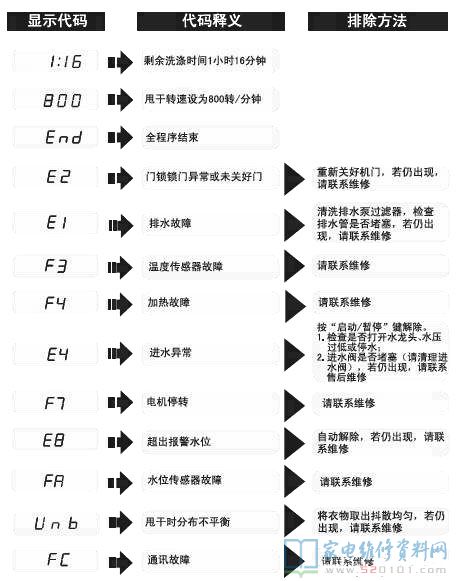

海尔EG8012B29WB滚筒洗衣机故障代码
