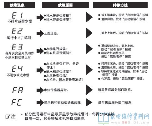

海尔S8016Z61全自动洗衣机故障代码
