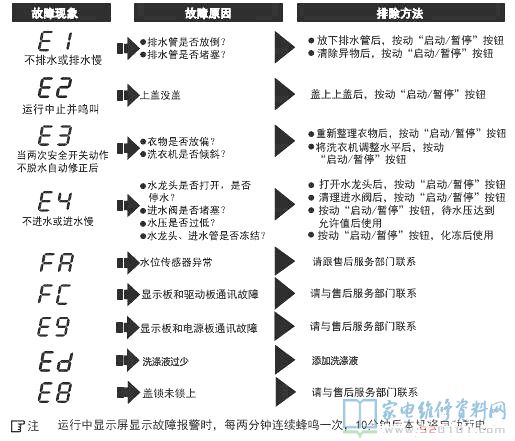

海尔MB10018BF61U1全自动洗衣机故障代码
