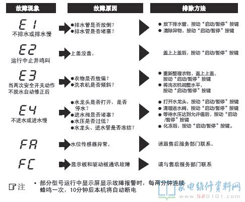

海尔S8036Z61全自动洗衣机故障代码
2018-08-17作者:王朋整理1493评论
