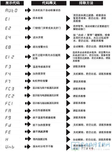

海尔XQG100-BX12736U1滚筒洗衣机故障代码
