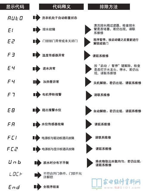

海尔EG8012BKX28GU1滚筒洗衣机故障代码
