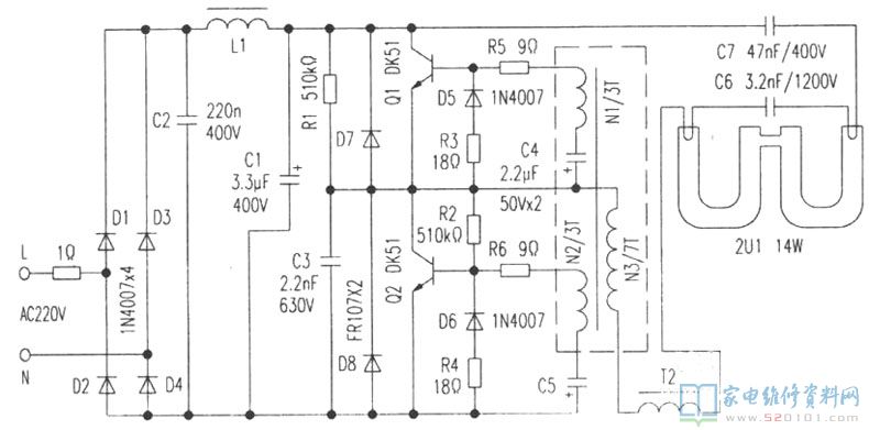

一、电路原理
根据实物绘制出电路原理如附图所示,元器件的编号与电路板相同。
该电路属于半桥型高频逆变电路,市电220V经保险电阻TR后加至整流管D1~D4桥式整流,由C2、电感L1、C1组成π型高低频滤波电路,其作用既防止节能灯工作时产生高次谐波对家用视听电器的干扰,又可以进一步减小输出直流电压的交流纹波,对后级电路工作有利。滤波后输出约300V直流电压加至功率管Q1、Q2上。由R1、C3组成启动电路;由Q1、Q2、C4、C5和脉冲变压器T1(绕组N1、N2、N3)组成高频振荡电路;由自感变压器T2、C6、灯管2U1组成串联谐振,照明电路。刚接通电源时,300V直流电压经R1对C3进行充电,当C3充电电压达到一定值时经R2加至Q2的基极,Q2触发导通,然后通过脉冲变压器T1各绕组感应耦合,触发Q2、Q1轮流导通与截止,电路进入振荡状态,产生近似矩形波的输出脉冲,该脉冲电压经T2、C6产生谐振,在2U1两端获得足够的启辉电压而点燃发光。当灯管点亮后,由于T2的自感作用,使灯管电流恒定,这样既减小灯管的频闪,又起到限流保护作用,确保节能灯安全工作。
该节能灯设置多重保护电路,以提高节能灯的可靠性,延长节能灯使用寿命。由保险电阻TR担任整机过流保护。主要利用二极管D7、D8的单向导通作用来吸收工作时加到Q1、Q2上的反压,防止两功率管因高反压而损坏。电阻R5、R6的作用是限制Q1、Q2基极的过电流。电阻R3、R4和二极管D5、D6串联组成两功率管b-e结的吸收反压保护电路,以保护Q1、Q2不被损坏。电容C7起隔直作用,防止直流高压进入灯管而烧坏灯丝。
