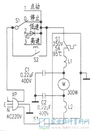

二、电路工作原理
该机最大容量1500mL,碾磨量150g,使用电压交流220V,电机功率300W,最高转速22000r/min(分钟),额定连续工作时间1min(分钟)。实绘电路如附图所示,XP为电源插头,S1为调速/停止开关,S2为清洗开关,S3为安全联锁开关,M为串激电机,L1、L2为电机定子绕组,ST为过热温控开关,C1、C2为灭弧电容(防止电机运转产生电火花干扰视听电器)。接通电源,将杯体逆转扣紧到位,S3受压闭合,将S1转到“1”点动挡,M运转数秒,手一离开旋钮自动倒回“0”停止挡(自动关机);将S1转到“2”低速挡(市电经二极管VD半波整流供电),M低速运转;再将S1转到“3”高速挡(全电压供电),M高速运转。当使用搅拌机超过额定时间电机过热时,贴在定子绕组L1面上的ST自动断开电源,强制搅拌停止工作,保护电机不被烧坏,冷却后,ST自动通电恢复正常使用。当碾磨或搅拌食物完毕后,加入适量清水,按一下自动复位按钮S3,M高速运转4~5s,即可自动清洗杯体。

2.S1置于高速挡电机运转正常,置于低速挡则不运转。
若检查S1低速挡触点接触正常,则是VD击穿(开路)电机失电停转,更换VD(1N4007),故障排除。
