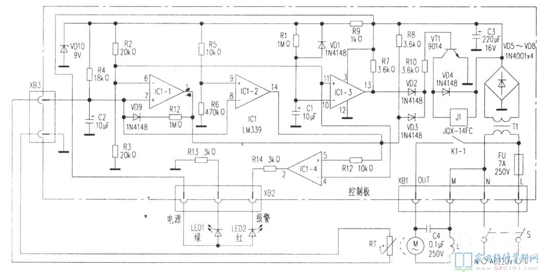

一、电路工作原理
1.电源电路
闭合电源开关S,220V市电经接线器XB1(L、N)和保险管FU后分成两路。一路加至继电器K1的常开触点K1-1、接线器XB1(M、OUT)接通电机M,由电容C4并联在M两端组成吸收回路,吸收电机运转时电火花,减小对电源干扰。另一路加至电源变压器T1降压,由整流桥VD5~VD8整流,C3滤波后产生12V直流电压,此直流电压再经R9降压限流、VD10稳压产生9V稳定的直流电压分别为集成电路IC1、继电器J1和控制电路供电,同时电源指示灯LED1亮绿光,指示整机接通电源。2.热保护电路
由四电压比较器IC1(LM339)的IC1-1、IC1-2及外围电路组成热保护电路,其中RT为负温度系数热敏电阻,贴在电机外壳壁上,用来检测电机运行温度。由R2、R3分压后为IC1-1反相输入端⑥脚提供高温电平(0.5V),由R5、R6分压后为IC1-2同相输入端9脚提供低温电平(0.98V)。开机后,电机处于常温状态,RT阻值较大与R4分压处于高温与低温电平之间时,IC1-1、IC1-2输出端①、14脚输出高电平,经VD3、R10加至三极管VT1的基极,VT1导通,继电器J1吸合,常开触点K1-1闭合接通220V电源,电机M运转。当电机M运转温度升到60~70℃时,RT阻值变小与R4分压后小于高温电平。若分压值大于低温电平时,说明测温元件RT开路损坏,IC1-1、IC1-2的输出端①、14脚输出低电平,VT1截止,J1释放,K1-1-断开,M停转,从而保护电机不致继续升温而烧坏。
3.延时电路
由IC1-3及外围电路组成延时电路,延时的时间由T=1.1R1×C1决定。当电机温升过高热保护电路动作,电机停转后,可再次启动电源开关,IC1-3输出端13脚输出延时高电平,电机启动运行6~8秒。此时电机因吸入冷空气在数秒钟内迅速降温,随即恢复正常状态运行。
4.异常报警显示电路
由IC1-14及外围电路组成异常报警显示电路。当电机温升超过规定值时,热保护电路输出低电平,该低电平分成两路,一路经VD3、R10加至VT1的基极(此时IC1-3延时结束输出为低电平),VT1截止,J1释放,K1-1断开,M停转。另一路经R12加至IC1-4同相输入端⑤脚,输出端②脚输出高电平,该高电平经R14使报警指示灯LED2亮红光,指示吸尘器异常,排除故障后即可恢复正常使用。
二、常见故障维修
例1、闭合电源开关,电源指示灯不亮,吸尘器不工作分析检修:故障现象多是市电未进入电路。拔出电源插头,闭合电源开关S,用万用表R×1k挡测量电源插头L、N两脚直流电阻无穷大,正常电阻约3k(即T1初级内阻),由此判断电源输入电路有故障。拆开盖板,检查FU正常,XB1插接状态良好,再检查S,发现外壳变形局部焦黑,测其两端不导通,说明开关触点烧蚀损坏。换为新的电源开关后,通电试机,吸尘器正常工作,故障排除。
例2、闭合电源开关,电源指示灯亮,但电机不转
分析检修:根据故障现象进行分析,电源指示灯亮,说明交流输入电路及直流电源均正常。怀疑电机M烧坏,测M两端直流电阻正常,排除电机烧坏可能性。通电,再测M两端无220V电压,估计常开触点K1-1烧蚀氧化。断电,撬开继电器外壳,不出所料K1-1呈麻点状并布满氧化物造成常开触点不导通引起所述故障。先清除氧化物,然后用细纹什锦锉修磨触点,使K1-1正常接触,故障即可排除。若触点严重烧坏,失去维修价值,只有用JOX-14FC-2Z-12VDC直流继电器更换,方可排除故障。
例3、电机时转时不转
分析检修:此故障多是电机M换向器严重积垢或电刷磨损所致。拆开电机端盖,先用油画笔清除污垢(注意,换向器各紫铜片表面呈紫蓝色氧化层属于正常,不必用细砂纸擦除),然后用尖头钳子调整电刷压簧的压力,使电刷与换向器接触良好,故障即排除。若故障依然存在,说明电刷严重磨损,需换用新电刷,才能排除故障。
例4、吸尘器工作正常,唯独指示灯不亮
分析检修:该故障发生在指示灯电路,其原因有:(1)指示灯公共电源线折断;(2)接线器XB2接触不良;(3)电阻R13、R14开路:(4)指示灯LED1、LED2击穿或引脚锈断。经检查指示灯引脚锈断较多见。更换发光颜色相同的发光二极管,故障即排除。
