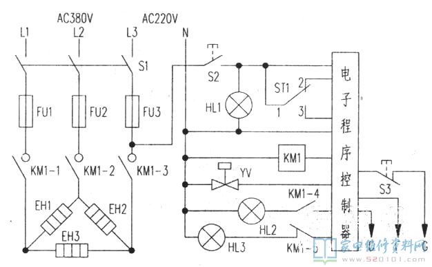

三桁瓦DK7-12C电热开水器贮水量大,自动化程度高,使用方便。整机电路由电子程序控制器控制。主加热电路采用三相380V市电供电。加热迅速控温准确。自动进水并有临时补水功能以保证开水充足供应。
	一、工作原理
	            其电路原理如附图所示。当水源、电源正常时,接通水、电源后,电热开水器进入待命状态。
            此时闭合电源总开关S1,三相380V经熔断器FU1、FU2、FU3加至交流接触器电源侧,同时从FU3下端引出一路220V接至控制电路。闭合控制电路电源开关S2,电源指示灯HL1亮,则电子程序控制器按设定程序开始工作。首先接通电磁阀YV电源,YV动作吸合,打开进水阀,自来水自动注入煮水箱。当煮水箱水位上升与水位探针D(低水位)、G(高水位)、F(公共端)接触时,电子程序控制器动作,断开电磁阀YV电源,电磁阀失电,关闭进水。同时接通交流接触器KM1电源,KM1受电吸合,其常开主接点KM1—1、KM1-2、KM1—3闭合接通,电加热管EH1、EH2、EH3受电发热对水箱内水加热。常开辅助接点KM1—4接通,加热指示灯HL2(红)亮。当水烧开达到温控器动作值(100%)时,温控器ST1动作,常闭接点①、②断开,常开接点①、③接通;电子程序控制器自动进入下一程序:断开交流接触器KM1电源,KM1失电,主常开接点KM1-1、KM1-2、KM1-3断开,EH1~EH3停止加热。辅助接点切换、常开接点KM1-4断开加热指示灯HL2灭。常闭接点KM1-5闭合,保温指示灯HL3(绿)亮。自动进入保温工作状态。
           另外,在高水位探针中串接一常闭按钮开关S3。当水箱内开水被取用而使水位下降,但又未降至水位下限时,如果想临时补水,可按一下补水按钮S3。在断开S3同时,电子程序控制器复位,接通电磁阀自动补水,并重复上述程序将水烧开,保证供应充足的开水。
	           注意:该电热开水器电路图中,电源总开关和熔断器安装在电热开水器外部。为保证安全和使用方便应选择具有漏电保护功能的空气开关,安装在便于操作的开水器附近。

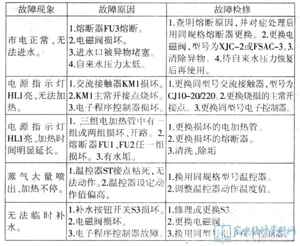

	二、故障检修
