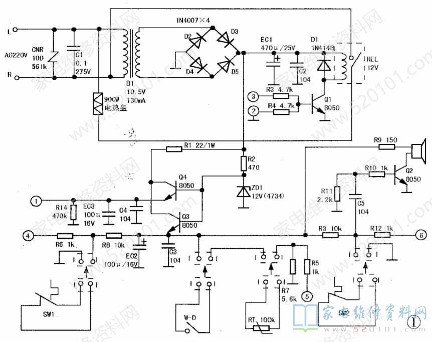

接修一台九阳JYY-50YS6型电压力煲,按功能操作后屏显“E1"并报警,开合一下锅盖故障就能消失,但仅一会儿又屏显“E1",不能正常加热使用。
屏显故障代码并不能使用,说明CPU工作基本正常,其故障部位应在状态检测电路。由于不知其故障代码“E1”的含义,只好对该电压力煲的功能检测部位电路及元件进行检查,部分电路见图1。
拔掉sW1后通电操作,屏显“E3"(SW1为压力触点开关)并长时报警;拔掉sw2(温控器触点开关)后通电试验,继电器吸合,而后屏显“E3"并长时报警;拔掉W-D (锅盖合开开关)屏显“E1"并间断报警;拔掉RT(锅底温度检测)后屏显“E1"并间断报警。通过以上试验,故障的可能性应在W-D或RT本身及相关电路。测量、加热RT (100k负温度系数热敏电阻)均正常,只有W-D有时接触不良。拧下锅盖内中间标有“松->”“<-紧"指示的铝质螺母,拿下锅盖。剩下的塑料架上有几颗螺丝拧下后,便可撬开。其内便是常用的小行程开关,将其换新后试验,故障排除。
