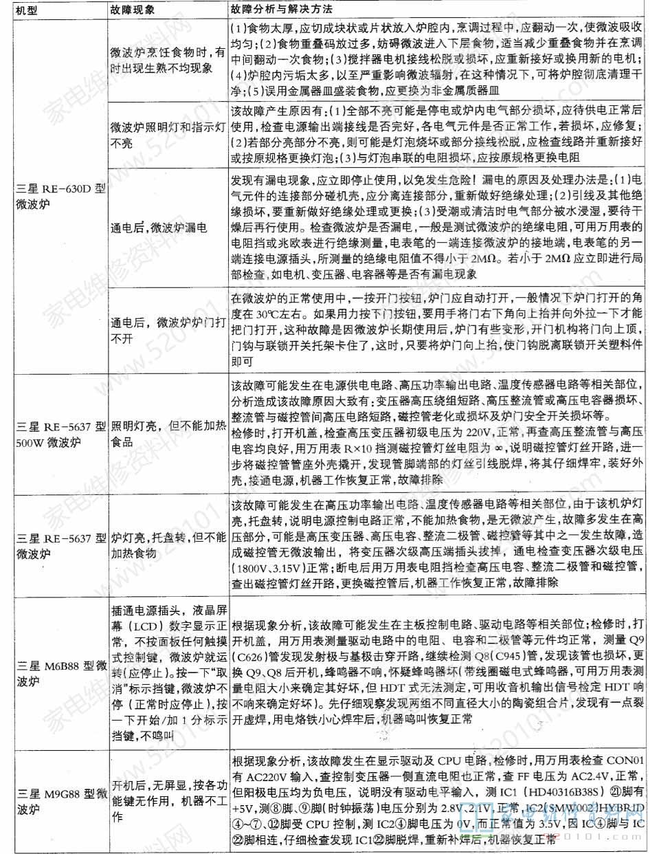

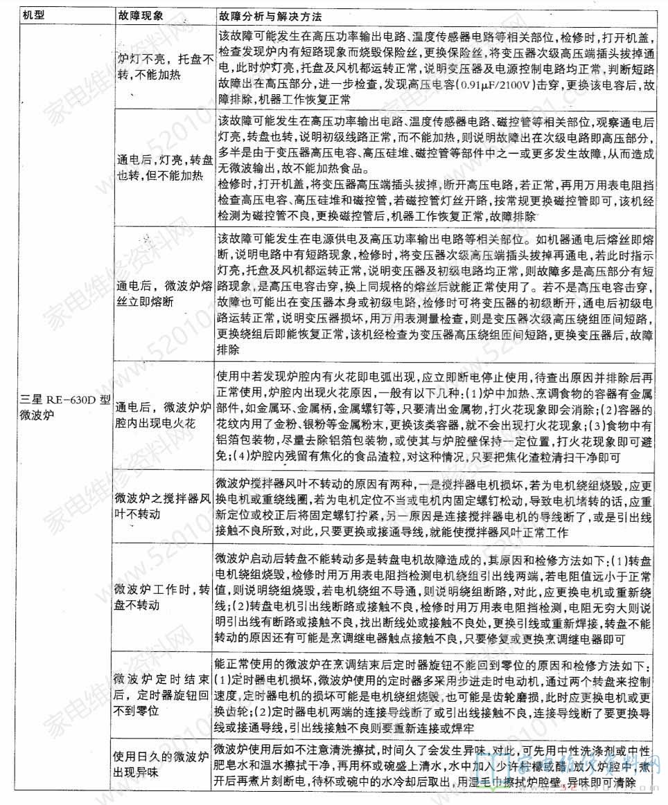

三星微波炉故障维修实例速查一览表
