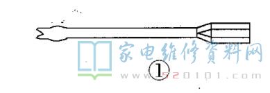

分析检修:各种控制功能可以显示,说明机内电源部分电路、显示指示电路正常。集成电路部分功能也能发挥作用。问题应当出在电机功能电路或者自动控制(电子开关)电路。需要打开控制电路的罩板才能继续观察和进行测量。但是固定罩板的四粒螺钉中有两粒由于头部形状特殊,用一般的十字改锥-字改锥及内六角改锥拧不下来。经观察头部基本上是内六角的,但中间还设计有一小凸点,使得一般的工具插不进去 ,发挥不了作用。必须另想办法。我将一只一字改锥用锉刀锉出一个三角形缺口,作为一把专用改锥,就能刚好把这种特殊的螺钉拧下来。这样处理也不影响原来的功能,一举两得。 见图1。
