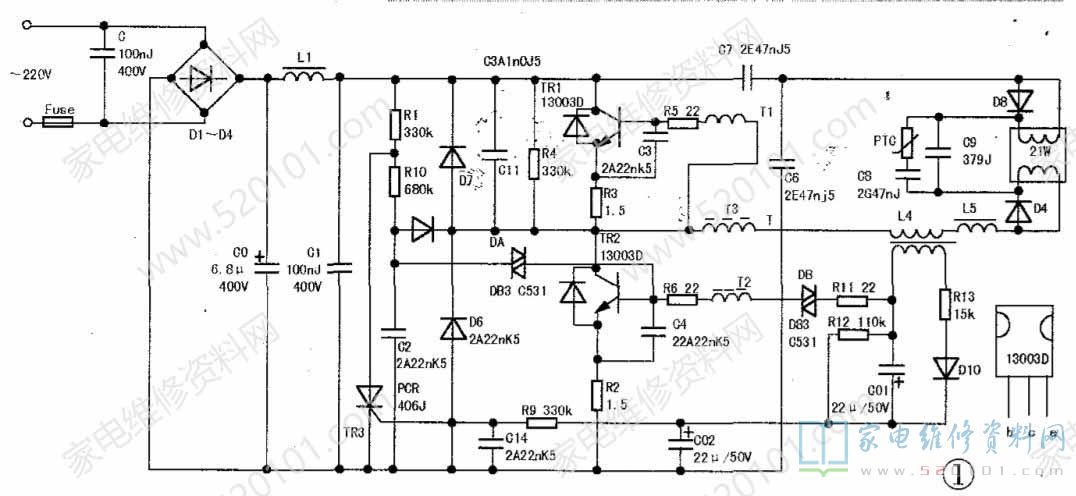

飞利浦TWG121型21W电子节能灯以它的高效、节能、适用,在市场拥有量较大。但对不了解该节能灯的同行而言,修理费时、利润不大,基本无人愿修。笔者近日接修此款灯具多盏,虽费了一些时间,但全部修好,既有一定的收入,又能保持用户口中良好的口碑。为帮助同行认识此款节能灯,特绘制它的电路图(见图1),并将其工作原理、故障现象及排除方法介绍给大家,供参考。
故障检修:1.灯闪亮的主要故障件为滤波电容C0失容、鼓包或漏液所致,C0为6.8puF/400V的电解电容,如有原型号的电容更换最好,没有时,用耐压400V或10pF/450V的电容代换即可排除故障。
2.灯亮3秒即灭为保护元件单向可控硅变质所致,此可控硅型号为PCR406J,如果无原型号的可控硅,可用MCR1008或BT169代换。
