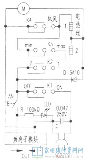

一、电路简析
实际使用中若要求风、热量再弱一些,可再将总功率调节开关K3断开(转置“2”挡),将二极管D串接入回路,电源通过D半波整流,电机、电热丝部分就只得到220×0.45=99V的脉动直流工作电压,负载功率工作状态对应会降低至全功率的一半以下。
此机的负氧离子功能,是由机壳上一只轻触按钮开关AN控制。按AN时机内一只小型负离子发生器电路模块得电工作,再通过模块上输出的两根高压导线输全机壳内设置的电极上进行放电,产生电离空气随风吹出。此时,蓝色LED发光。

    例2、作时风和热量不稳,忽高忽低。
    此现象只出现在K2开关位于2挡时,分析可能是K1断开后,总回路串入的二极管D异常所引起。但拆下D后用万川表测量却正常,怀疑其可能热态不稳定,遂换上新管一试,故障末再出现。
