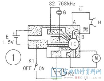

根据实物绘出电路原理如图1所示,元器件编号系笔者所注。E是1.5V电池向电路供电,IC是软封装钟用集成电路(未注型号),与石英晶体谐振器G产生32.768kHz振荡频率,经IC内部分频、窄脉冲形成和驱动放大电路处理后,以每秒输出脉冲信号送至步进电机M,每个脉冲信号永磁转子转动180°,如此运转带动传动齿轮,从而驱动秒、分、时针转动,指示出时间。
若需要定时闹响,先将闹响开关从“OFF'’拨至“ON”挡,K1闭合。然后转动对闹响控制开关的过电簧片受压,K2闭合。接通1.5V电源,IC的闹响电路工作,当分、时针走到设定时间时,IC输出间断音频信号加至闹鸣器H发出“嘀、嘀、嘀”闹声。闹响时间为60秒钟,误差3分钟。闹响时间过了60秒钟,时轮复位,K2断开,闹响停止,尔后重复上述过程。若取消定时闹响,将K1拨至“OFF”挡即可。

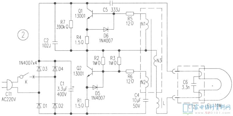

2.电子镇流器电路
电路中,R4、R1是保护电阻,维持两功率管Q1、Q2的平衡,防止两管因性能上的微小差异而造成在工作过程中某一只管子因过载而损坏。R5、R6是限流电阻,D6、D5分别反并于Q1、Q2的b-e之间,为Q1、Q2提供反向的电流通道,以保护Q1、Q2的驱动安全,防止过流而被损坏。

例2、故障现象:设定闹时,不闹响。
分析检修:先检查K1、K2、M均正常,估计该故障发生在闹响电路。打开电子钟底盖,将指针式万用表置于DC12V挡,测IC音频输出端即红笔触及图1中的A点,黑笔触及B点,指针间断性偏转0.3V电压,说明IC正常。遂焊下闹鸣器H测其电阻无穷大,正常电阻约11Ω,由此确认,闹鸣器线圈断路引起所述故障,更换H,使故障排除。
例3、故障现象:闭合电源开关K,家用漏电开关跳闸,灯管不亮。
分析检修:故障现象说明电子镇流器有短路故障,重点检查电源整流电路。拆下底盖,闭合K,测量C1两端无310V直流电压,断电观察,C1炸裂,焊下C1测量呈短路状态,再测D1—D4均击穿。究其原因,是C1久用耐压变差而被击穿短路,导致电流骤增引起元件连锁击穿所致。按原值更换C1、D1~D4后,在图2中的“X”处断开,串入A1保险管或3Ω/2W电阻,起保护作用。

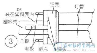

例4、故障现象:闭合电
源开关K,灯管两端微红。
分析检修:根据故障现象分析,多数是串联谐振电路C6击穿短路所致。拔出灯管,测量CT2两电极的电阻为0Ω,正常电阻无穷大,说明C6击穿,更换同规格(11W/6400K)灯管即可。若灯管两端未出现发黑两灯丝完好,更换C6就行,由于C6焊接在灯头内,灯头结构如图3,需要对灯头做“手术”才能更换C6。
