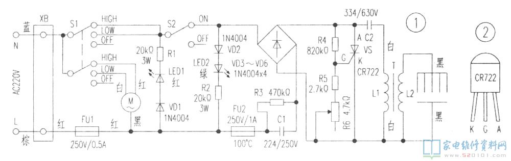

根据实物绘出电路原理图如图1所示,元件编号为笔者所注。主要由排风电路和负氧离子电路两部分组成。1.排风电路
接通市电,将排风机电源开关S1置于LOW(低速)挡或HICH(高速)挡,电机M经保险管FU1与市电接通,电机以900r/min或1400r/min转速带动排风机运转,同时风机指示灯LED1亮红光,指示风机接通电源。
2.负氧离子电路
将开F关S2置于ON(开)挡,LED2亮绿光。市电经S2、超温保护器FU2、电容C1、电阻R3降压后加至整流桥VD3-VD6整流,输出约60V直流电压加至单向晶闸管VS的A—K极并向储能电容C2充电。同时该直流电压经电阻R4与R5及可调电阻R6分压后加至VS的G极,VS则导通,充满电荷的C2向脉冲升压器T的初级L1放电。由于VS不断地交替导通/截止,使C2不断相应放电/充电。使T次级L2产生脉冲高压加至5支针状电极排对地电晕放电,不断地电离空气而产生大量负氧离子,由排风机将洁净空气送至室内。调节R6的阻值,可以增、减负氧离子的输出量(R6在出厂时已调好,一般不需调整其阻值)。

    例3、开机后,风机及LED2指示灯亮,只送风,无负氧离子输出。
    根据故障现象分析,为负氧离子发生器损坏所致。先打开右侧板,手握电工试电笔使金属尖靠近针状电极约1~3cm,氖泡不发光(正常能发光),初步判断发生器损坏。拆下电路板,测量VS的A、K极,若无60V直流电压,应检查FU2、C1、VD3~VD4、R3~R6等元件,通常以C1耐压较低被击穿(开路)较多见,更换C1,故障即排除。若有60V直流电压,重点检查VS、C2、T等元件是否损坏,一般以VS击穿损坏较多见。该晶闸管市场难觅,管脚排列如图2所示,可用易购到的BT169D、CMR100-6、或PCR40G等单向晶闸管直接代换,使故障排除。
