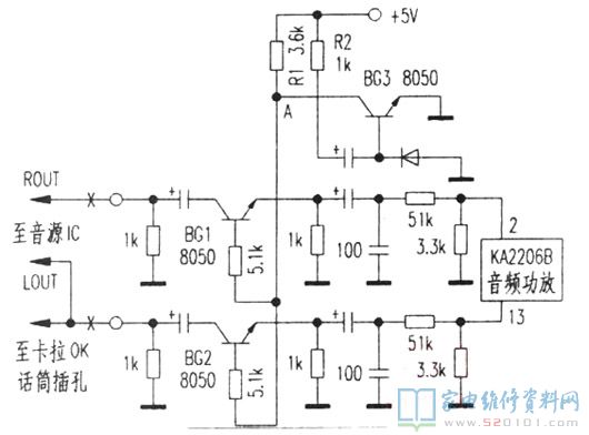

第二个故障涉及的范围不外乎两大部分,第一部分是音源,第二部分是音频放大。测绘相关局部电路见附图所示。首先检查音频放大部分,采用干扰法,用镊子触碰功放集成电路的②、13脚均有交流声出现,说明功放集成块工作正常。于是怀疑故障在音源部分,先查5V电压正常,检查晶振两端均有2V左右电压,正常。由于手头没有音源IC的维修参数,很难确定IC工作是否正常,所以需要检查该音源IC,方法是切断音源输出至音频放大器的通路,如图中打×点,用话筒线接通音源输出,到卡拉OK功放机的话筒插孔,打开功放机,启动电子琴并弹奏,有声音输出,由此可以确定音源部分没有问题。
回头再来检查音源至功放之间的音频放大部分,查供电情况,发现A点无电压,拆下R1检查,阻值为无穷大(开路),致使BG1、BG2得不到偏置而无法工作,将R1更换后,故障排除。
