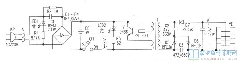

一、电路工作原理
充电时,将选择开关S1拨向“OFF”挡,然后转动旋转式电源插头KP置于垂直位置后插入市电插座,充电指示灯LED1亮绿光,指示开始充电。220V市电经电容c1降压(R2是泄放电阻,泄放C1断电后的残留电荷,起保护作用),经整流管D1~D4桥式整流输出脉动直流电压为两节5号充电电池充电,约3小时即可充满电。
2.振荡/升压电路
主要由高频振荡电路、三倍压整流电路和高压电网等三部分构成。灭蚊时,将选择开关S1拨向“ON”挡接通电池BE,按下电源开关S2,电源指示灯IED2亮红光,指示接通电源。由振荡管V、升压变压器T初级、电阻R4等元件构成高频振荡电路起振,经T升压,在其次级输出约500V交流电压,再经由二极管D5、D6、D7和电容C2、C3、C4构成三倍压整流电路产生约1800V高电压加在三层双面电网YE上。当蚊虫碰触电网后形成短路而放电,将蚊虫击毙。
二、常见故障维修
1.不能充电不能充电是充电电路相关元件损坏,如果LED1不亮,多数是KP旋转电极(如图中A点)氧化或触片变形不接触昕致,打磨氧化物或调整触片接触压力即可。如果LED1亮,多半是降压电容C1因耐压太低被击穿开路所致,更换C1(按原容量选耐压大于400V涤纶电容),故障即排除。
2.按触S2,指示灯LED2不亮。
检查BE、S1均正常,引起该故障多是S2接触不良或损坏。S2为6mm x 6mm微型轻触式开关,按触频繁或用力过猛容易损坏,换上一只新的微型轻触式开关,故障即排除。
3.指示灯LED2亮,但电网YE无高压。
通常是高频振荡电路相关元件损坏引起的。测T次级无500V电压,说明高频振荡电路未起振,断电检查V、R4、T等元件,发现V的e—c极开路,更换V(D468)后试机,电蚊拍正常工作,故障排除。
4.高压不足,击毙蚊虫能力低。
该故障多为三倍压整流电路升压不足所致,主要原因是D5、D6、D7其中一管击穿或C2、C3、C4其中之一容量变小或击穿。经检查C3开路,更换C3,故障排除。其次BE电压不足也会引起本故障,因此应及时充电。
