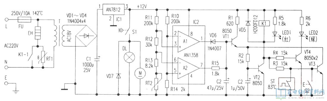

本文以希贵PZL70B电泵式电热开水瓶实物测绘的电路原理图如下图所示。
一、电路原理
接通市电电源后,市电经电源变压器T降压,VD1—VD4桥式整流,C1滤波后得到约18V电压。再经三端稳压器IC1(AN7812)稳压后输出恒定12V作为工作电源。该电压分别由R10~R14、RT2(紧挨开水箱)分压后加至运放IC2的②、③、⑤、⑥脚。由于开始水未被加热,RT2的阻值较大(约15k),故IC2中的运放A1③脚电压(1.6V)高于②脚电压(0.7V),A2⑤脚(0.7V)高于⑥脚电压(0.4v),故Ic2①、⑦脚均输出高电平(约10V)。于是VT1、VT2导通,继电器K1得电动作,K1-1接通,水箱底部电热管EH通电加热。加热指示灯LED1(红色)被点亮,当水沸腾时,负温度系数热敏电阻RT2阻值降至约7.5k),此时IC2中A2的⑤、⑥脚电压相等(均为0.4V),⑦脚输出低电压,VT1、VT2截止,K1失电、K1-1断开,正温度热敏电阻RT1被串入主加热器EH回路中,此时若水温降低、RT1阻值减小,EH加热电流增大,使开水瓶处于保温状态,此时加热指示灯LED1(红色)熄灭,保温指示灯(绿色)被点亮。温控器ST由于已超过设定温度(83℃),故触点自动断开,VT3导通,VT2基极被钳制为0V,保持截止状态。随时间延长或饮水瓶内水温下降,温度传感器RT2电阻值逐渐上升,即⑤脚电压升高。当⑤脚电压高于⑥脚时,A2⑦脚重新输出高电平10V。
由于温度已下降至ST的设定温度,VT3截止,解除了对VT2的钳制,所以VT1、VT2相继导通,K1动作,K1—1接通,RT1被短接,220V通过主加热器EH重新加热,然后周而复始重复上述过程。图中S2是“再沸腾”按钮开关,当又需要沸水时(此时ST因温度已超过83℃而处于断开状态),可将S2按动一次,此时VT3截止,VT1、VT2导通。此时S2虽已断开,由于VT2已导通,使VT3 b极电压几乎为零,故VT3仍处于截止状态。K1-1闭合,由主加热器对水进一步加热,直至沸腾后,A2⑦脚输出0V,VT1、VT2才能重新截止,加热才能停止。顺便指出:无论是加热状态还是保温状态,A1输出端①脚始终输出高电平,A1实际起保护作用。比如RT2、R11开路或阻值变大,将会使②脚电压大于③脚电压,于是①脚输出负电平(电压<0),VD6导通、VT1截止,VT2截止,K1-1断开,主加热停止。出水电路由放水开关S1、接水照明灯DL和电动水泵M组成。当接水杯靠压放水开关S1后,电动泵通电旋转,抽水照明灯点亮,开水经出水口流人杯中。当水杯拿开后,放水开关S1自动断开,水泵失电停止工作,DL也同时熄灭。
二、常见故障
1.始终处于保温状态(绿灯常亮),即使按动“再沸腾”钮S2,红灯也不能点亮,水不能加热至沸腾。
该现象表明故障有几种可能:一是温度传感器RT2短路或R10、R12、R13开路或运放IC2本身损坏,致使IC2⑦脚不能输出高电平(10V),显然VT1、VT2不能导通,继电器K1不能得电吸合;二是控制管VT1、VT2的偏置电路或VT1、VT2本身损坏(比如开路),致使K1不能吸合;三是VT3击穿。可先查IC2⑦脚是否能输出高电平。若不能输出高电平,再查IC2⑤脚电压是否高于⑥脚电压,③脚电压是否高于②脚电压。若不是,说明IC2②、③、⑤、⑥脚外接分压电路元件有损坏;若是,说明IC2本身损坏。假若⑦脚能输出高电平,则说明VT1、VT2的偏置电路或其自身损坏,另外可能为VT3击穿。
2.红灯点亮,水能被加热,但不能沸腾。
这种情况说明继电器工作线圈开路或常开触点严重氧化或烧蚀,此时尽管触点相通,但不能通电(这是笔者检修时遇到的通病)。如果是触点烧蚀氧化,可用“0”号砂纸仔细打磨;如果触头有凹坑,则必须更换,可用型号为JZC22F/12V/15A或20A继电器代换K1。
3.不能处于保温状态,红灯始终点亮,水一直处于沸腾状态。
这种现象说明VT1或VT2处于击穿状态或RT2或IC2(含它的偏置元件)失效,也有可能是温控器ST触点一直处于粘连状态或VT3开路。可先查IC2⑦脚是否已输出0V。若没有,可先查RT2的阻值能否随温度升高而下降。若能,再确认一下当水沸腾时IC2⑤脚电位是否与⑥脚相等。若不能,可微调R14,使之相等。假若是相等的,则说明IC2损坏。假定在上述检查中IC2⑦脚是输出的0V,那么就要检查VT1、VT2、VT3和ST。维修实践表明ST触头处于粘连状态是一种常见故障。
4.水杯靠压开关S1,但不能出水。
这种现象有两种情况:一是若不出水,放水指示灯DL(黄色)也不亮,则是轻触开关Sl内部触点氧化;二是DL能点亮,但不泵水,则是电动泵损坏。
