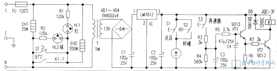

一、电路原理
根据实物绘出电路原理如附图所示。
1.自动加热/保温电路接通电源,220V市电电源经超温保护器FU后进入加热/保温电路。一路加在保温加热器EH1两端,另一路经温控器ST加在煮水加热器EH2两端,EH1、EH2开始加热煮水,同时煮水指示灯HL1显示红光,指示处于煮水状态。当水沸腾时,ST触点自动断开,截断EH2电源而停止加热,HL1熄灭,EH1继续工作,保温指示灯HL2显示绿光,指示处于保温状态。
2.点压/杯碰电泵出水电路
220V市电电源经电源变压器T降压为13V,再经VD1~VD4桥式整流,C1、IC、C2组成的滤波稳压后,输出12V稳定的直流电源。点压出水开关S1或杯碰出水开关S2,接通电机M电源带动水泵转动出水。
3.再沸腾加热电路
当水温降低或向瓶内加入冷水后,在ST处于断开状态下,需要煮沸时,轻触一下自动复位再沸腾按钮S3,驱动三极管VT1、VT2导通,继电器K1得电吸合,常开触点K1-1闭合,接通EH2电源开始加热。当S3接通的瞬间,12V电压经R3向C3充电,S3断开后,C3上所充的电荷通过R4放电,当电平不足以维持VT1工作时,VT1、VT2截止,K1失电释放,K1—1复位断开,EH2停止加热,此时水刚好煮沸。煮沸时间由R4、C3的放电时间常数决定。VD5是K1的续流二极管保护VT2不致损坏。
FU是不可复位一次性熔断的保护元件,电路遇过热或过流自行熔断,截断整机电源。
二、故障检修
例1:一旦接通电源,漏电保护开关就跳闸。分析检修:故障现象说明热水瓶漏电,估计故障出在自动加热/保温电路。断电,测量FU已熔断,再检测T、VD1~VD4正常,由此初判加热器击穿,于是检测EH1、EH2,发现EH2击穿对地短路引起所述故障。更换EH2(35W+750W一体化圈状加热器)及FU后,故障即排除。
倒2:水煮沸后不能转入保温。
分析检修:根据故障现象分析,故障出在保温加热器。断电,检查EH1两端接线端子正常,用万用表测EH1两端电阻无穷大,正常的电阻约1.4k,由此确认,EH1断路。拆开加热器外壳,发现EH1引线根部有焦黑斑点而且引线已断,将EH1尾端发热丝退1匝与引线绞牢(绞接有效长度不小于12mm)。通电试机,热水瓶保温恢复正常,故障排除。
例3:点压或杯碰出水开关,电泵不出水,加热及再沸腾正常。
分析检修:故障现象说明12V直流电压正常,电泵不出水通常是电泵出水电路有故障,根据使用情况分析,S1、S2同时损坏的可能性极小,以M损坏较多见。用万用表测M两端电阻高达1.8k,正常电阻应为120Ω,由此证实,M电刷严重磨损造成接触电阻增大引起所述故障。更换M(B-12型、工作电压8~12VDC),故障排除。
例4:轻触再沸腾按钮,不能再沸腾加热。
分析检修:首先检查ST是否在断开(即电路进入保温)状态。若是,则是再沸腾加热电路相关元件损坏引起的。断电,分别检查相关元件,发现C3炸裂,测量证实其击穿开路,造成充放电失效引起所述故障。更换C3(100uF/25V)后,故障排除。
