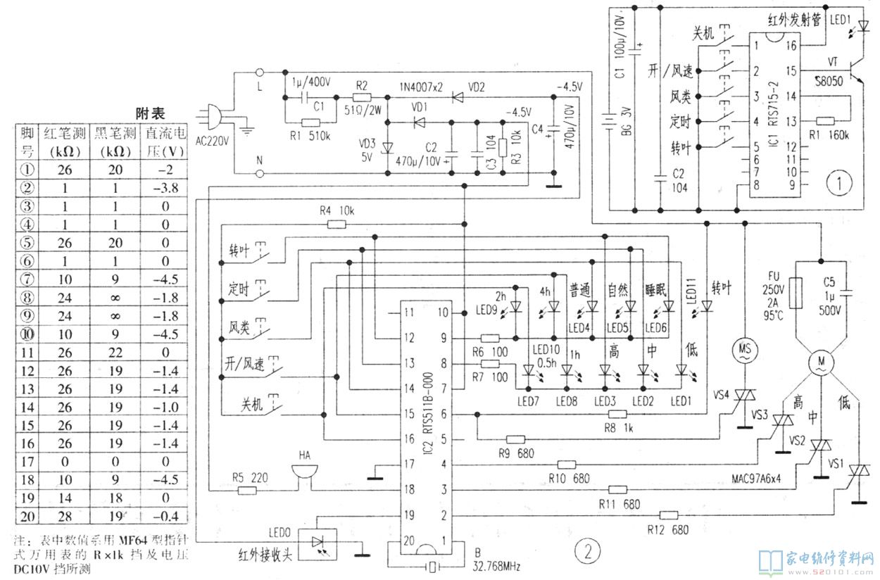

一、电路原理
1.速控器电路遥控器电路以编码集成电路ICI(RTS571-2)及其外围元件组成,其中Ic1①-⑤脚分别是关机、开/风速、风类、定时、转叶键输入端;⑧脚接电源负端;16脚接电源正端;⑥、⑦脚与⑨~12脚悬空未用;13、14脚外接电阻R1,与IC1内部电路组成振荡电路,产生38kHz载波信号,经①~⑤脚功能键编码调制后,由15脚输出编码载波信弓,经三极管VT放大,驱动红外发射管LED1向外界发射红外遥控信号,控制风扇的工作状态。
2.接收/控制电路
图2中,IC1①、20脚外接晶振B(32.768MHz),与内部电路组成时钟振荡电路;19脚外接红外接收头LED0,将接收到遥控器发出的遥控信号输入内部译码电路,从②~⑥脚输出驱动信号,控制M及MS的运转状态;⑧、⑨脚为功能指示灯LED1~LED10的公共端,与12~16脚组成矩阵显小电路;18脚外接蜂鸣器HA,当操作遥控器或手动面板各功能键一次时,蜂呜器则发出:“嘀”一声(当操作关机键时,蜂鸣器则不响),提示操作输入有效,同时相应功能指示灯点亮;⑦、⑩脚接负电源;17脚接正电源;⑤及11脚悬空未用。
接通220V市电,一路由VD1输出-4.5V直流电压向IC2的⑦、⑩脚供电,同时该直流电压通过R4加至各按键的公共端:另一路由VD2输出-4.5V给红外接收头供电。
操作遥控器的按键或手动控制面扳的按键,均得到相对应的功能:
(1)开/风速键该按键用于风扇开机和风速选择。第一次按开/风速键,Ic2②脚输出负电平,VS1导通,M低速运转;第三次按该键,IC2②、③脚无输出;VS1、VS2截止,④脚输出负电平,VS3导通,M高速运转。重复按浚键,风速按低速→中速→高速→低速模式循环吹风,同时风速指示灯LED1→LED2→LED3→LED1相应循环点亮。
(2)风类键 该键用于风类选择,经风速键与风类键组合使用,可以获得9种风类。开机初始状态,将风速键处于低挡,若重复按风类键,风类按低速的自然风→睡眠风→普通风→自然风模式循环吹风,风类指示灯LED→LED6→LED4→LED5相应循环点亮,Ic2②脚间断输出负电平,VS1间断导通截止,M间断低速吹风;将风速键处于中或高挡,IC2②、③、④脚先后输出负电平,VS1、VS2、VS3先后导通截止,M间断中速或高速吹风。若重复按风类键,风类依然。
(3)定时键 该键用于预置定时,开机后,每按一次定时键,以0.5小时递增,定时指示灯LED7~LED10相应点亮。当LED7~LED10全亮时,指示时间7.5小时,并随剩余时间减少而指示灯逐个熄灭时,风扇自动关机。
(4)转叶键 用于控制转叶轮工作状态,开机后.按转叶键,IC2⑥脚输出负电平,转叶指示灯LED11点亮,VS4导通,MS启动驱动转叶轮360°旋转吹风。再按转叶键,IC2⑥脚无输出,LED11熄灭.VS4截止,MS停转。
(5)关机键 按关机键,IC2立即复位,VS1、VS2、VS3、VS4截止,风扇停止工作,电路进入待机状态。此时直流供电电路仍工作,长时间不用风扇,一般拔下电源插头为宜。
FU是过热保护器,串接在电机M回路中,用螺钉固定在电机的外壳。当电机温升超过95℃时,FU自动熔断,切断电机电源,起到保护电机的作用。附表是实测IC2(RTS511B-000)在路电阻、电压值,供维修参考。
二、常见故障检修
例1:操作风速键于高挡,风扇不转,其他挡正常。分析检修:故障现象说明风扇基本正常,局限于高挡控制电路相关元件损坏。通电,操作风速键于高挡,测量IC2④脚输出负电平,说明IC2正常。断电,检测R10、VS4,发现VS4壳体崩裂,测该管T1、T2极正、反向电阻无穷大,由此确认,VS4击穿开路,换上1A/400V(MSC97A6)双向晶闸管后,通电试机,风扇正常运转,故障排除。
倒2:操作转叶键,转叶指示灯亮,转叶轮不转。
分析检修:根据故障现象分析,多是转叶电机MS烧坏所致。通电,操作转叶键,测量MS两端存在220V电压,说明转叶控制电路正常。断电,再测量MS两端电阻无穷大,正常电阻约7k,由此确认,MS线圈断路造成转叶电机不转引起所述故障,更换MS(型号49TYJ500/5-6、电压220V、功率3-4W、转速5—6r/min不定向永磁同步电机),故障排除。
例3:操作风速键在低、中、高三挡,电机有嗡嗡声且不转,拍打机壳有时能转,但噪声大。
分析检修:故障现象说明是电机转轴严重缺油所致。拆开电机端盖,抽出转子,先用少许汽油洗净油垢,用06号金相砂纸抛光转轴,然后向轴承内孔注入几滴黏度适中的四基硅油,若无此油,可用工业10号机油代用。
