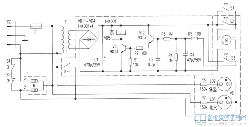

下图为根据实物绘出的该机电原理图(图中元件编号为笔者所加),接通电源后,220V交流电由插座CZ进入,经保险丝F直接加至加热器R的①、③两端。S4、S5为两个动作温度为92℃的温度开关(S4装于热水瓶内胆底部、S5装于内胆中部外壁)。水未烧开前,S4、S5均闭合,220V交流电同时也加至R的①、②两端,R的主、副加热器同时通电加热,此时煮水指示灯LD1亮,表示热水瓶处于煮水加热状态。保温指示灯LD2因被S4、S5短路而不亮。当瓶中的水被加热至沸腾时,S4、S5达到了动作温度值而使其内部触点断开,R的主加热器①、②端断电停止加热,副加热器①、③两端依然通电作保温加热。此时保温指示灯通过加热器①、②端的供电而点亮,表示热水瓶进入保温状态,煮水指示灯则被加热器①、②端所短路而熄灭。当瓶内水温降低到S4、S5的闭合温度点时,S4、S5相继接通,R①、②重新通电,电热水瓶恢复为煮水状态。电源变压器T将220V交流电降压,由次级输出的交流电经VD1~VD4桥式整流、C1滤波后为出水电机和再沸腾电路提供直流供电电源。
S1、S2为分别安装于不同位置的出水开关。S2为一按键开关,装于电热水瓶控制面板上,需取用瓶中开水时,按压该键,出水电机M通电转动,带动微型水泵将瓶中开水由出水口抽出。S1为一微动开关,装于出水口附近,取用水时只需将盛水的杯子轻轻触碰该开关,水就可流出。VT1、VT2、继电器J及其外围元件组成再沸腾控制电路。在电热水瓶处于保温状态时,如果需要对瓶中的热水再度加热,则按一下再沸腾键S3,VT2、VT1相继导通,J吸合,K—1接通,主加热器R①、②两端通电加热。由于此时C3已被充电至较高电压。该电压足以使VT1、VT2继续维持导通状态,因此,释放S3后继电器J仍保持吸合,R①、②端继续通电加热,至C3两端电压放电至不足以维持VT1、VT2导通时,J释放,再沸腾加热过程结束,此过程大约1min左右。由于瓶中水温经常保持在较高温度,所以再加热1min,足以使水再沸腾。
