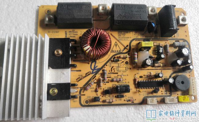

接修一台一台九阳电磁炉,故障表现为插电开机有嘀声,操作正常,就是不停检锅不加热,风扇正常转,测量驱动b极无电压。按照网上说法不停检锅分两种,一种是CPU已发出检锅信号,但是线盘无检锅电流,那么就要检查驱动部分;另一种是CPU已发出检锅信号,线盘有检锅电流,那就要检查同步电路和电流反馈部分。
      三大电容(2UF、5UF、0.3UF)都换过,把H20R1203换成FGA25N120还是一样不停检锅,有间断嗞磁声。再查有个470K的电阻烧了,换上去后还是一样,把换上去的470K R401电阻减小到370k后测量IGB的栅极有0~6伏的变化电压,但还是不能加热,最后把470k电阻减小到430K后,电磁炉终于能正常加热了。
