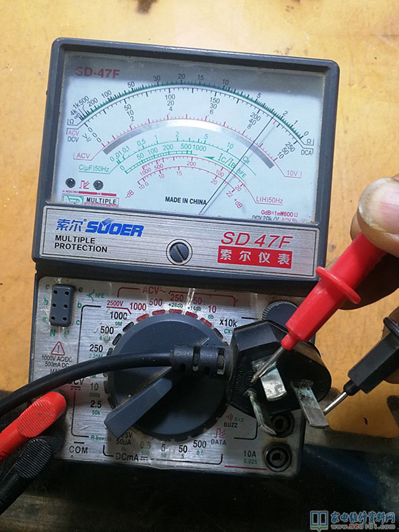

接修一只乐邦电压力锅,说一闪一闪的,不能煮饭,同时又漏电。通电,LED数字显示屏闪亮一下就熄灭,隔几秒钟又重复闪一次....如此反复 。在修理经验中,这是开关电源特有的典型故障,常见于滤波电容失效所致。
然而,刚要拆开锅的时候,想起了漏电故障,测量电源插头的地极和电源极,竟然有二十多K的漏电电阻,换根电源线试之,电饭锅竟然能稳定工作了,再换回原来漏电的那根电源线,又出现了闪一下就灭的故障,证实故障就是这根电源线所致。
这虽然是一只普通的电压力锅,如果不是用户说有漏电现象,凭经验直接从电脑板的电源入手,又不知道浪费多少时间走弯路了。
