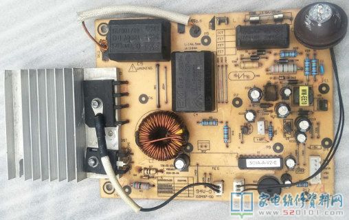

维修自己家里的一台美的SH209电磁炉,这台坏了很久了,前些天空了没事做,把它翻出来想研究一下。故障现象是通电有嘀的一声响,按开关显示正常,放上锅加热时,听到嘀嘀的响,不加热,量过整流桥,IGBT及大电容没有击穿,然后无从下手,看了很多朋友说这里坏那里坏,就是无头绪,然后终于找到了一张电路图,分析了一番,终于知道怎样看电压了,然后开始测量5V、18V电压,结果都正常,再测量整流后的电压有点奇怪怎么只有219V,AC输入有232V,说明AC电压没有问题,按理论上来说整流后的电压应该是1.41U(U为输入的AC电压),应该为327V左右,开始怀疑是不是5UF/400V的滤波电容坏了,拆下来用表一量没有容量,然后在网上买了同型号电容,换上一量电压正常了,在开机加热,一切正常,机器修复。
