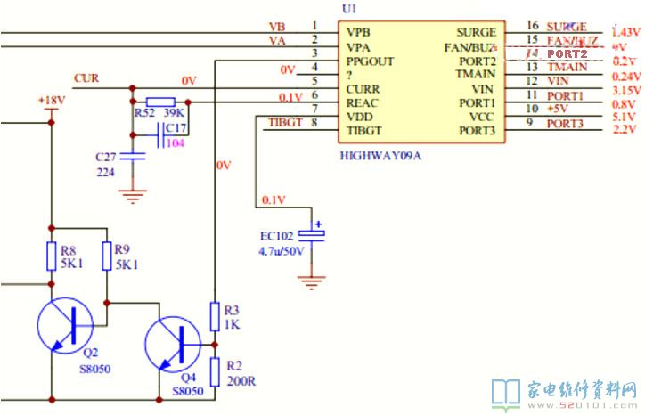

下图是一款采用HIGHWAY09A主控IC芯片方案的电磁炉典型引脚功能与实测电压和芯片外围应用电路,HIGHWAY09A采用16引脚双列DIP直插封装工艺。
