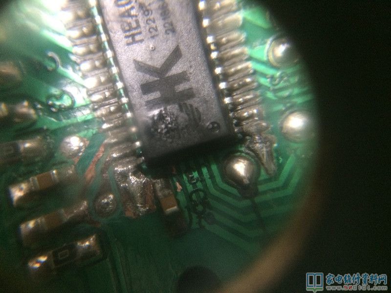

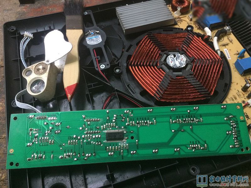

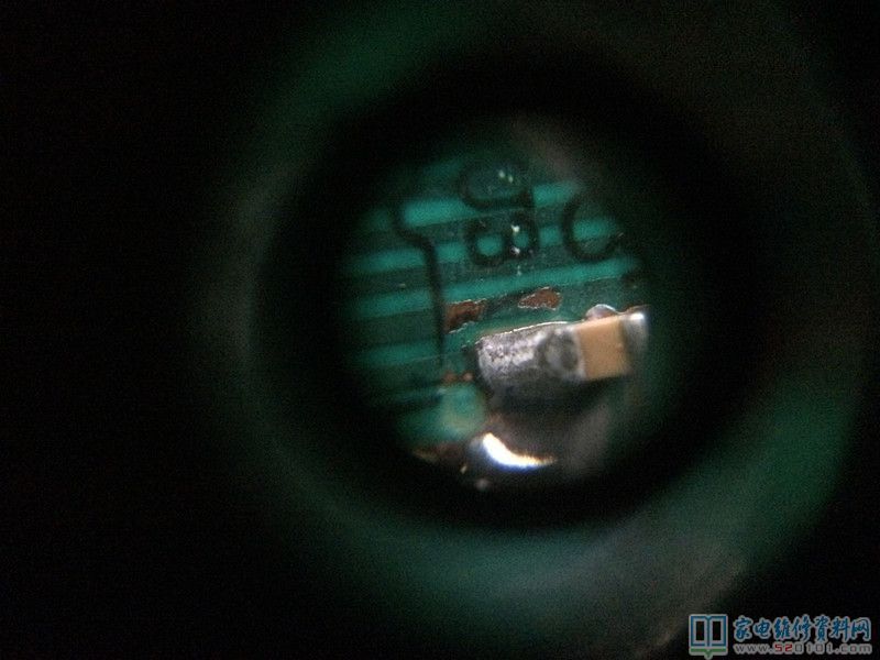

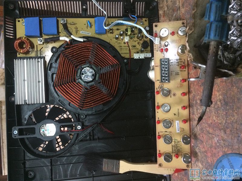

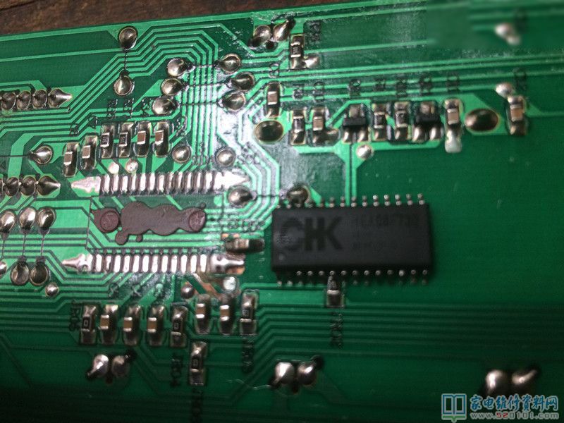

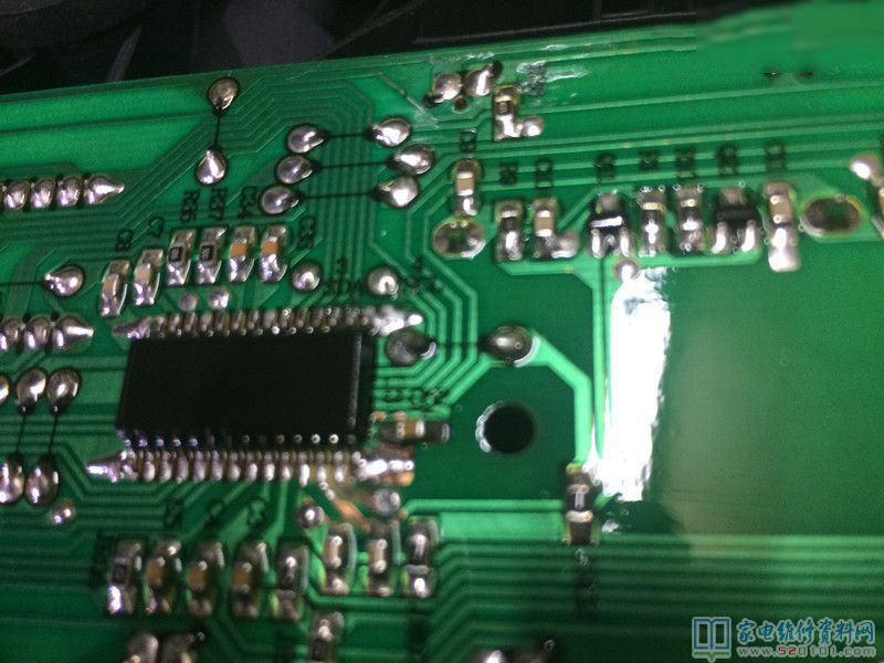

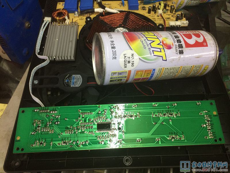

一般接修到触摸型电磁炉,电源键失灵,时好时坏没个准,常规修理是对电源摸片上的零件检查的,但这次我遇到的机器确不是这样子修的,细心检查灯板发现在芯片上面几个脚有腐蚀,处理干净再试机,触摸感觉好像灵了一些了,应该找对地方了。再细看(放大镜用上)发现是芯片的边上脚有事的,腐蚀应该会进底部的印刷层。只好拆下芯片处理。处理好,试机效果不错的;灯板洗干净,吹干,上层保护漆。本次维修未更换一阻一容,费了点洗衣粉,天拿水,清漆,锡丝。
洗干净喷层清漆
电容上一条印线与电容地脚漏电
拆下芯片
正面未修时
芯片腐蚀位置(在下部的两边脚上)
未修印面照
