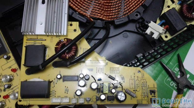

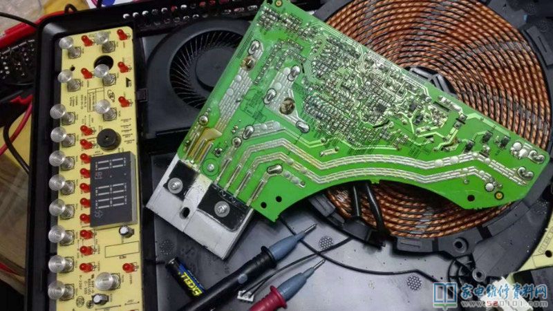

接修一台美的C21-2145E电磁炉,故障是感觉功率上不去,加热慢,火力很小,测试电流约4A左右,经过仔细排查出问题是康铜丝虚焊了,重新补焊后故障修复,加热正常如初。
