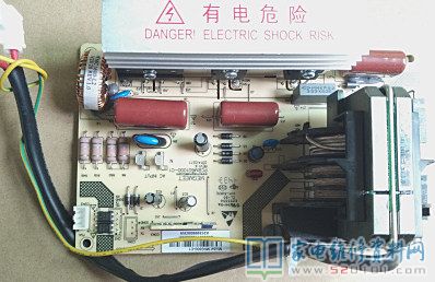

格兰仕变频微波炉显示E0故障代码的检修
2020-02-25
作者:春龙
7479
接修一台格兰仕变频微波炉,故障现象是工作5秒E0代码,经过仔细排查,最后确定是电脑板故障;检查发现电脑板上的143TM偏置晶体管损坏,更换后故障修复,机器恢复正常。
