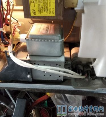

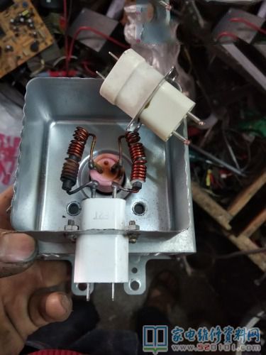

接修一台用户拿来的微波炉,拆开机器检查磁控管坏了,刚好维修部里面的磁控管用完,用户着急用,只好检查一下,是插座漏电,一换一下,用锡焊怕返修,只好用气焊焊一下,具体看下图。
