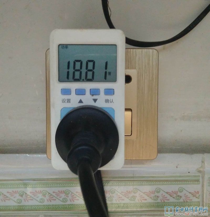

一客户说他家里有一台美的电磁炉有故障,上门试机发现故障现象是加热一下,就停一下。拿回维修部,拆开一看,感觉主板还是挺新的,加焊了一下康钢丝,还有IGBT、桥堆,再试机,用上我平时用的检测功率小工具(如下图所示
,发现用它来烧水,功率从1500W一下子掉到400W,风扇正常。

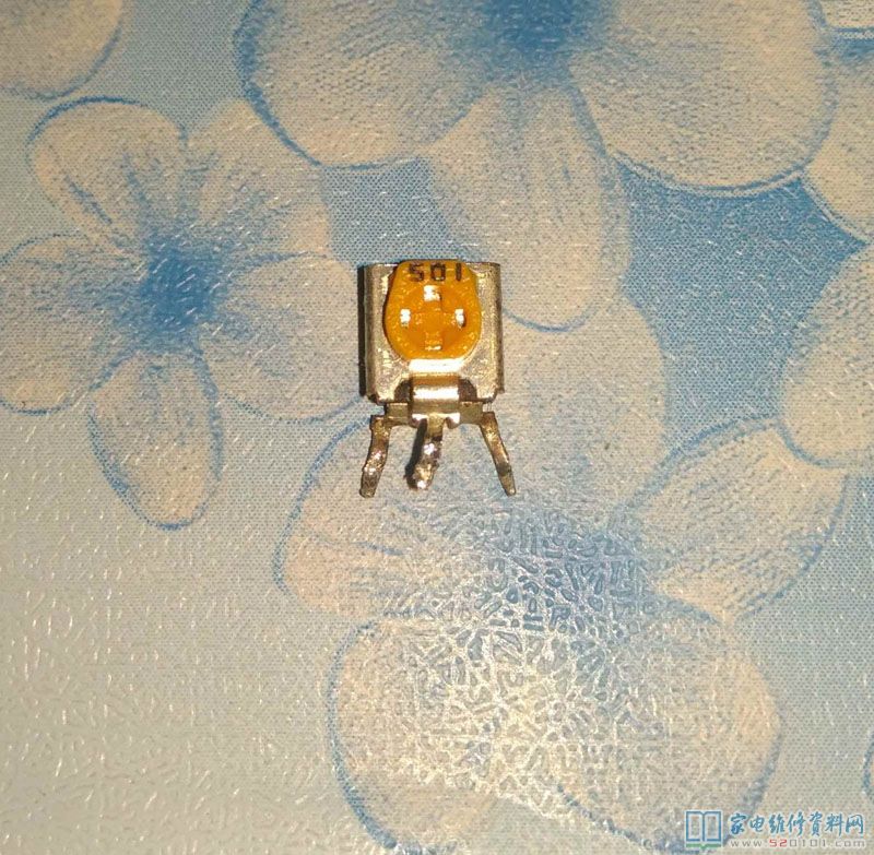

拆机,排查板子上的501元器件,拆下一测,阻值有4K,更换501后,通电上机测试,有1700W,故障修复。
