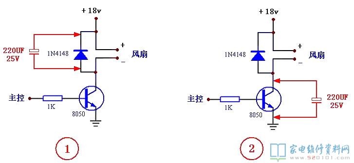

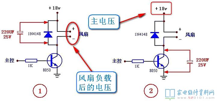

解决电磁炉风扇电压偏低转速慢的办法(图)
2020-02-25
作者:wgjjdwx
11451
维修的时候经常遇到电磁炉风扇电压偏低,导致散热不良主。查遍所有元件都正常,就是电压偏低短接驱动管那是下策,加一级放大太麻烦,经过试验,加一个电容可以解决这一问题,具体请看下面的电路图。
