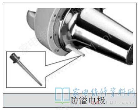

防溢电极用于检测豆浆沸腾,防止豆浆溢出。它的外径为5mm,有效长度为15mm,处在杯体上方(如图1所示为防溢电极)。防溢电极采用湿敏电阻,保证在相对湿度达到一定值时产生警报并动作,防止浆液溢出或喷溅造成事故。同时要求防溢电极拥有较高准确性,不会因蒸汽湿度较大导致其动作,从而影响机器正常工作。
防溢电极的检测:往豆浆机中加水,添加到水位超出豆浆机杯体的最高上限,正常情况下此时豆浆机就不会工作了,说明豆浆机的防溢电极没有损坏。如果豆浆机仍然还能工作,则有两个原因: 一是防溢电极已经损坏;二是程序设置问题,属于设计缺陷,可以调换。
